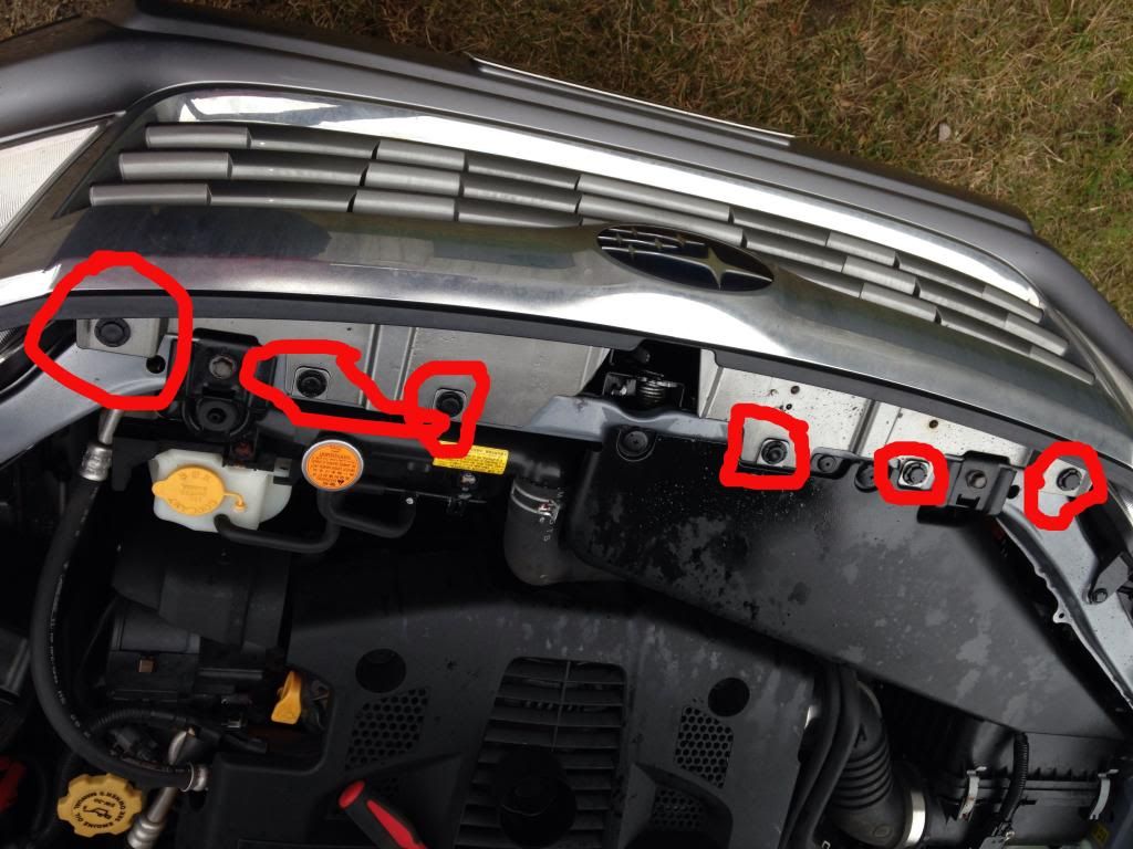

on commence par demancher ces 6 clips en rouge là, avec le tournevis ou la pince

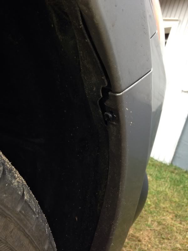

ensuite, on démanche cette clip la: c'est la premiere fois que j'en voyais une. on doit peser sur le centre pour faire sortir de sa position la clip, ensuite tirer dessus pour l'enlever complètement. il en a une sur chaque bord
ensuite, on déclip le bumper. on tire dessus. faut pas avoir peur, c'est solide et flexible. faut faire bien attention de tirer vers soi et non par en bas! le but ce n'est pas d'enlever complètement le bumper mais juste de libérer le haut, la partie où la grille.
