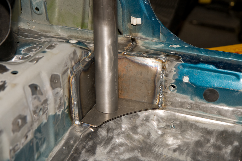

Oui je suis comptent, les ailles et le support de rad sont tres rouiller, mais je les change de toute facon... (le support de rad a deja ete cogner legerement et j'avais pas vue :( ).
sinon le reste est clean...
un peu de rouille sur le pilar droit mais rien de garve...
sinon un peu dans l'engine bay (surface) et la valise (tout est orange), mais c'est juste de la rouiller de surface rien de percé...
le por15 va faire une belle job.. :D
