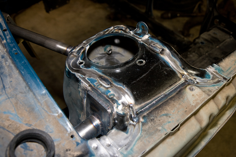

Je suis rendu a faire les (seams weld) sur mon projet GC 22B (dans 2ou3 semaines):
http://www.montreal-subaru-club.com/vie ... &start=180" onclick="window.open(this.href);return false;
J'ai des fender brace que je vais souder en place, je me demandais tant qua etre la, je devrait me souder un tubing en X en ligne des tete de shock arriere ?!?
le budget est restrain, mais le facteur temps n'importe pas... et je suis la, un coup peinturer je n'y retoucherais plus....
et encore la pour les seams weld etc. vous avez des sugestions d'endroit ou je devrais passer plus de temps etc.
si vous avez des photos ref c'est encore mieux. :D

#1. (image de fender-Brace welded (je vais p-e avoir besoin d'un tube carré))
homer09 a écrit : Les Fender Brace comme ils sont sur les GD d'origine, il y a un bon gain rajouter sur un GC
#2. (image de strut-V-brace Rear Welded dans la valise/derriere les banc.)
Utile, meme dans un GD...(voir video)
http://www.carlabdevelopment.com/engine ... brace.html" onclick="window.open(this.href);return false;
#3. (strut-Brace Front welded sur le fire-wall.)
Sylvain B a écrit :
La seule chose que je ferais c'est une strut brace avant puisque c'est pas chère et que le devant subit des contraintes plus importante du au moteur et aux slick. Et si la strut brace peut etre fixée sur le firewll ca serait super!
(voir le lien, 10aine de ref.)
http://forums.nasioc.com/forums/showthr ... 332&page=2" onclick="window.open(this.href);return false;
http://lh3.ggpht.com/_1vUb7tHPibs/SdBis ... G_6628.jpg" onclick="window.open(this.href);return false;
Dernière modification par jefars le ven. mai 11, 2012 8:08 am, modifié 14 fois.

jefars a écrit :
10- strut bar (sur un GC)
go pour une cage complete ou un arceau !
steph

jefars
Messages : 8302
Re: Sujet technique sur les améliorations chassis
Message par jefars »
c'est aussi un sunday driver, je vais assir ma fille a l'arriere, et j'ai pas le gout de toujours me promener avec un casque, deplus ca ajoute du poids en hauteur !
Je cherche donc le bon compremis !

C'est pas parce que les animations sont belles que la physique n'est pas fausse!
La réalité c'est qu'une strut bar voit surtout de la tension en virage et non la compression.
http://www.e30m3project.com/e30m3perfor ... r_comp.htm" onclick="window.open(this.href);return false;
Pour le reste, les forces ne sont pas correctement représentées non plus.
