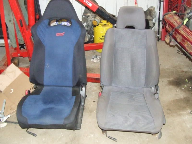

bon, pour commencer, j'ai utiliser un banc de 2.5 TS 2002 avec un banc d'un STI V7
Le résultat est bien, le banc s'ajuste, quoique j'ai perdu en support latéral pour le popotin. (vous allez comprendre pourquoi en voyant sous les coussins)

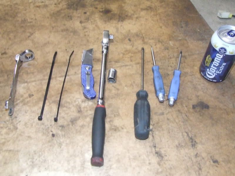

Outils nécessaires:
1- Ratchet 3/8 avec douille 14mm (ou 9/16 pour les rednecks)
1- Tournevis Étoile #2
1- Tournevis Étoile #3
1- Tournevis Plat moyen
2- Tie-Wrap
1- Exacto (+ ou - utile)
1- Clé Ratchet 14 mm (facultatif)
1 à 2 bière Neuve
1- heure de votre temps

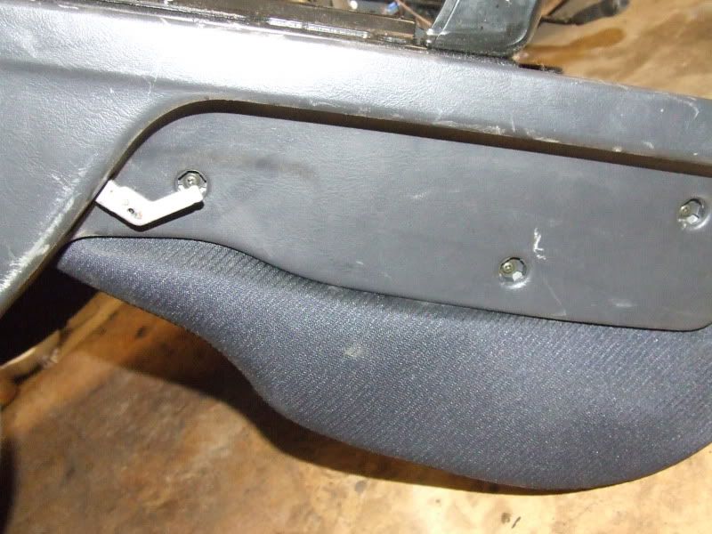

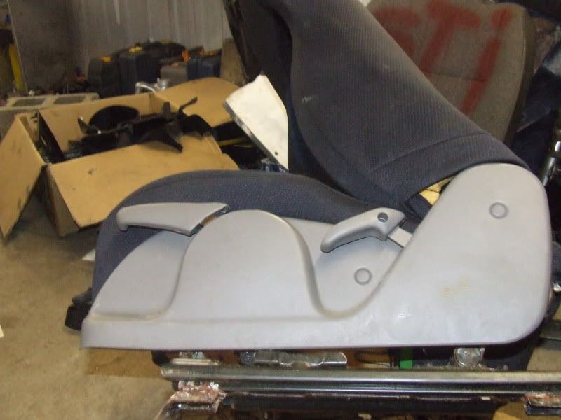

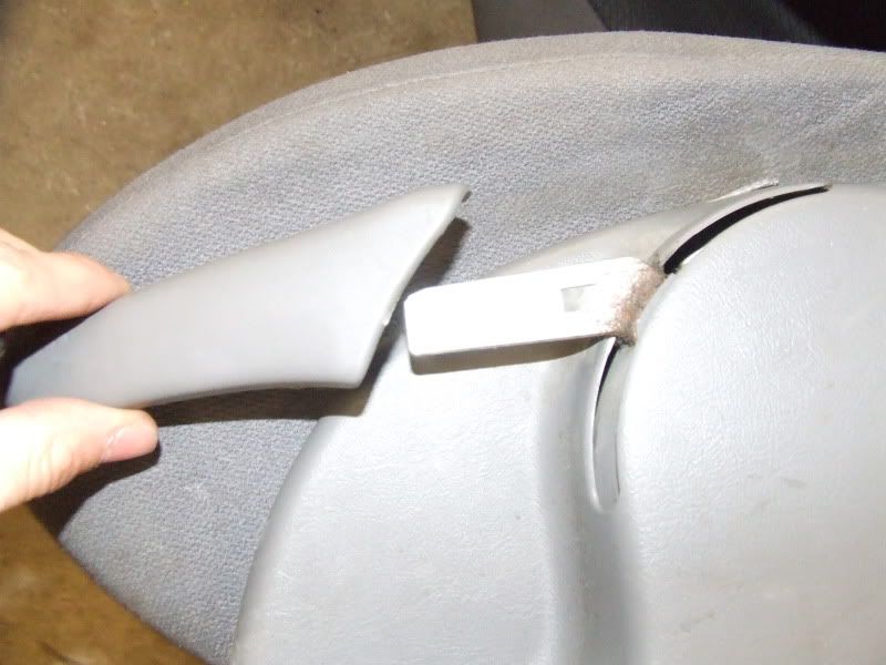

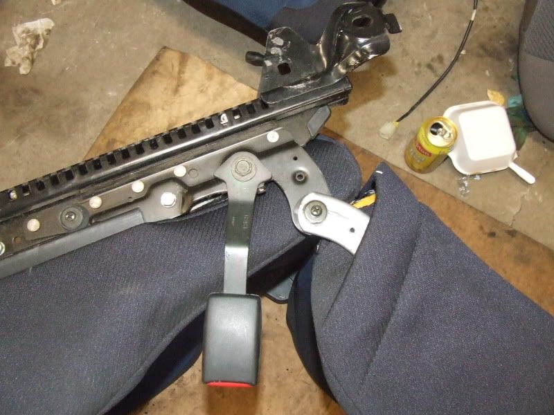

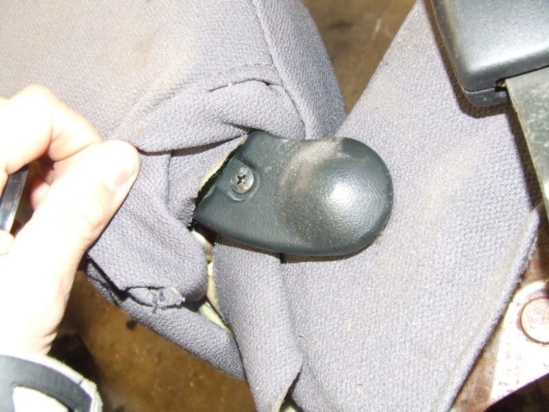

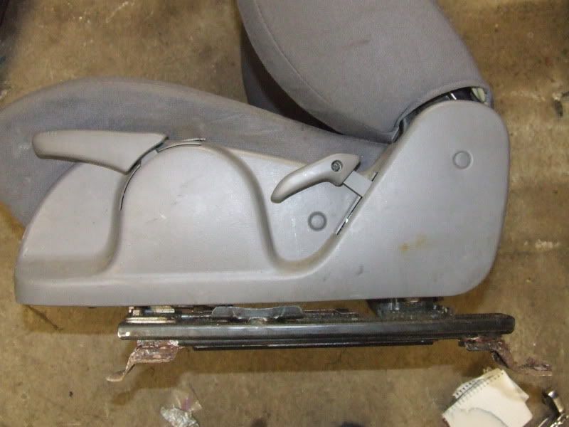

1-: Enlever le plastique sur le côté gauche (où les ajustement). vous devez enlevez les 2 clip, enlever la vis pour retirer la poignée de l'ajustement de dossier et tirer pour enlever celle de l'ajustement en hauteur.

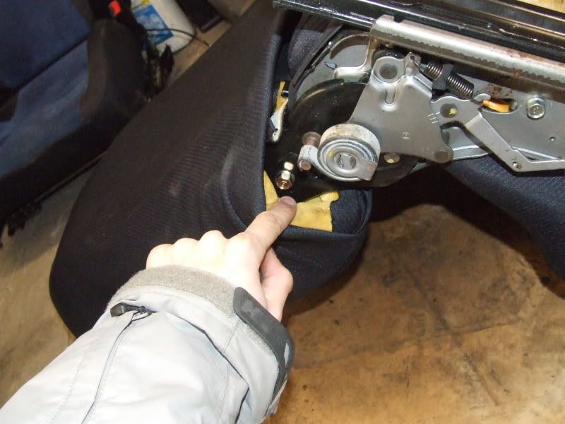

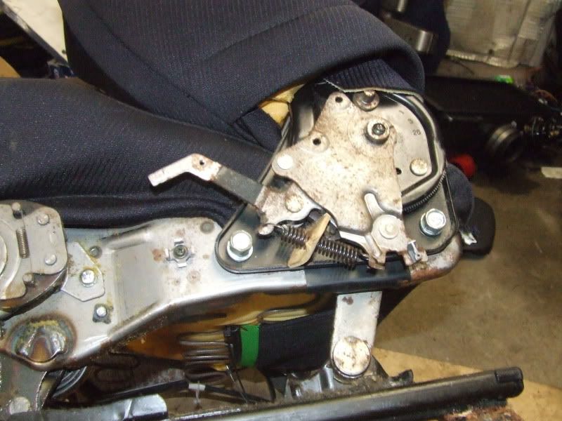

2- enlevez les 2 bolts 14 mm au bas de la plate de métal. (voir ici, les bolts silver)

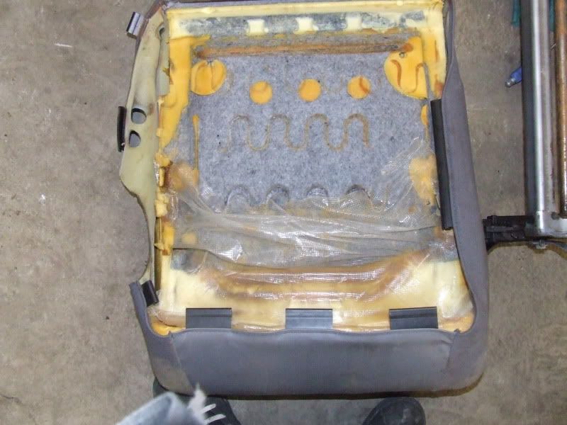

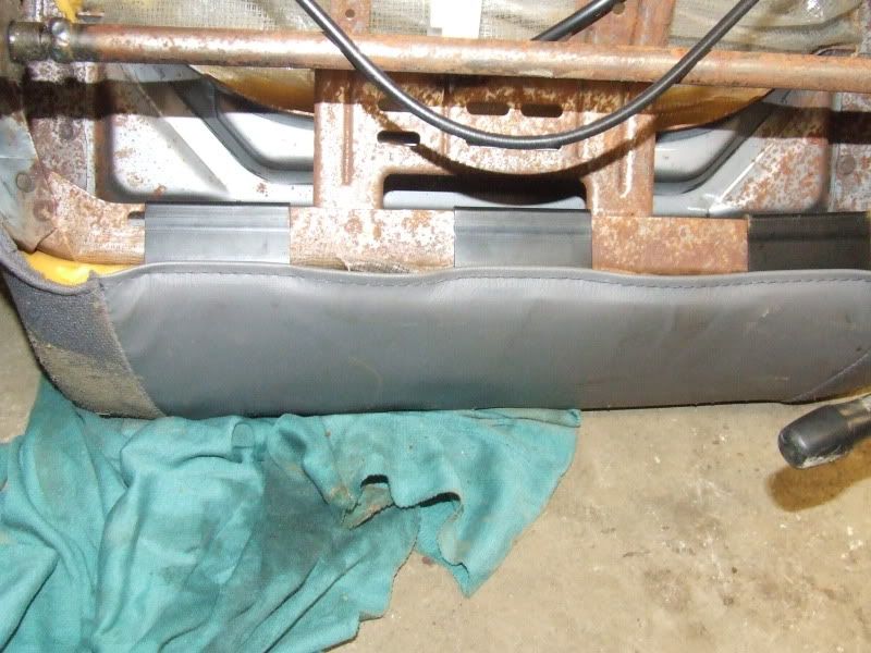

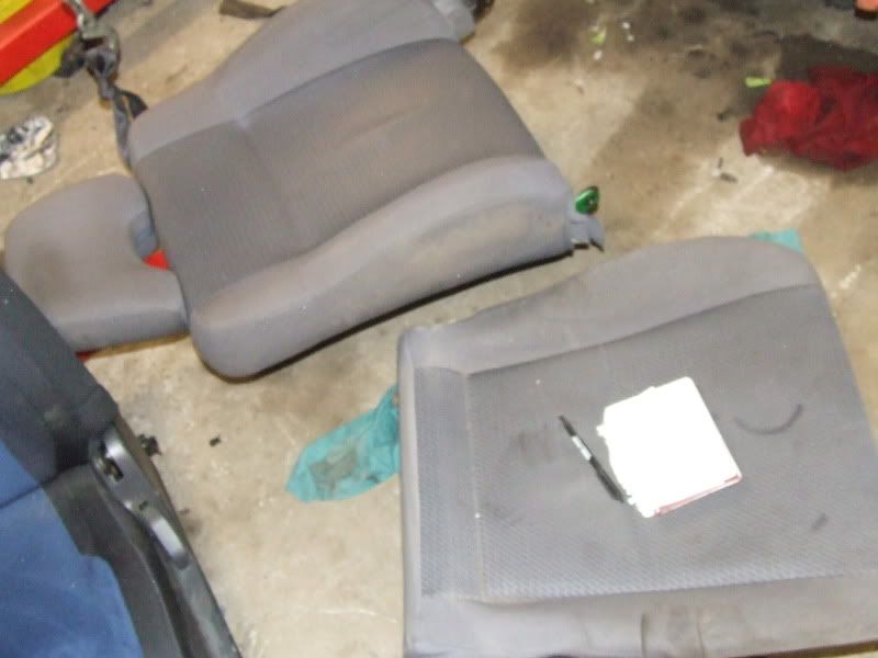

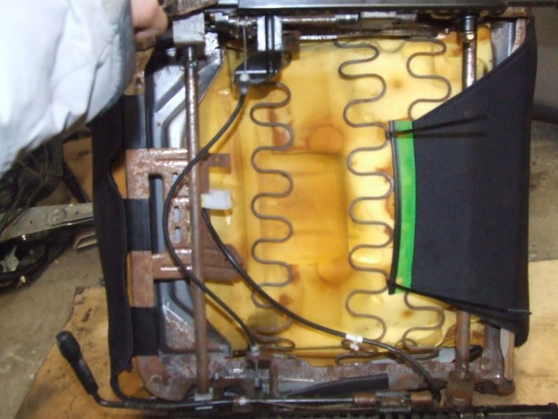

6- Retirez le tissus de la partie inférieure du banc, en le tournant a l'envers et en retirant les petit plastic qui sont glissé sur la structure métallique du banc.
commencer par les 3 petit situé ou les cuisses, ensuite, les 2 coté et le long situé a la jonction des 2 parties du dossier
7- enlevez le coussin. (image de l'étape 13)

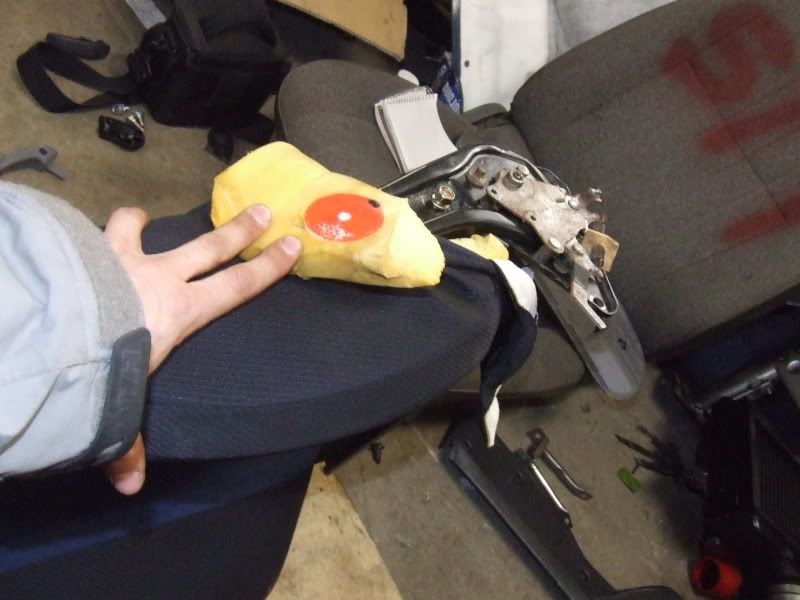

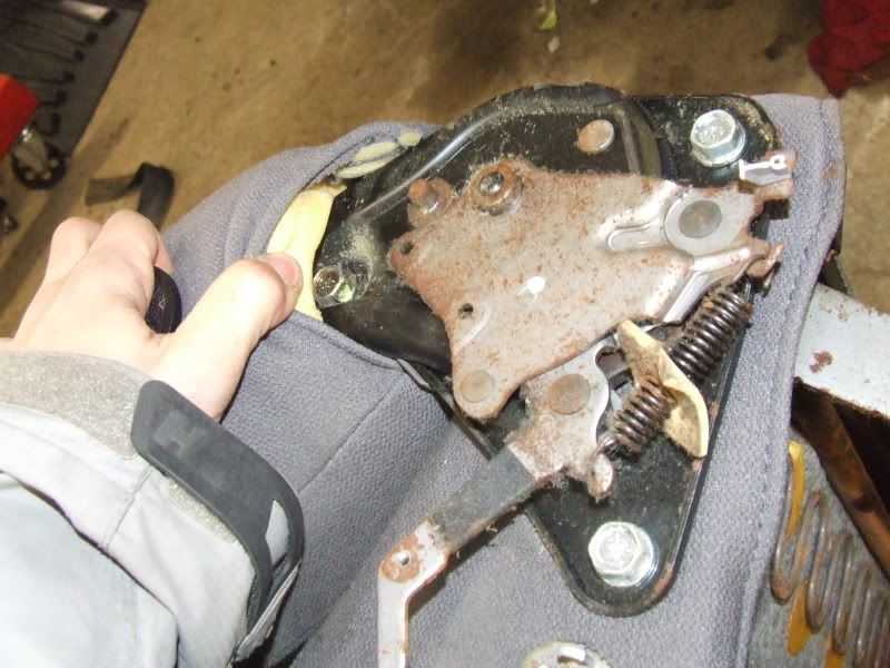

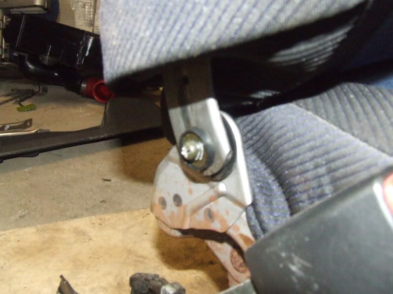

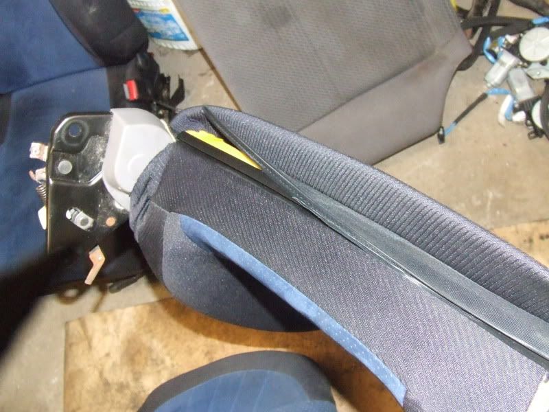

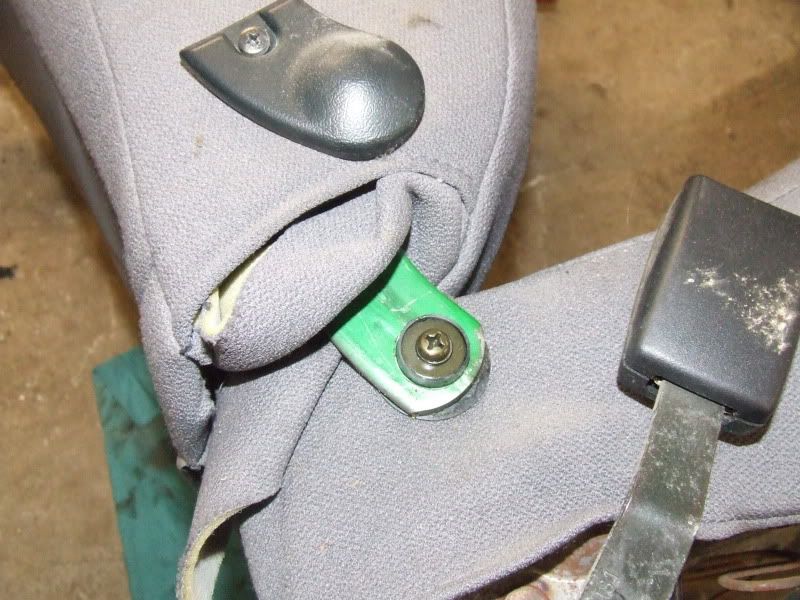

8- reprendre la partie supérieur du dossier et y retirez la partie inférieur du tissus, qui est assemblé ensemble par 2 morceaux de plastique emboité ensemble sur la longueur. retirez le coin pour dénuder la bracket de métal s'y trouvant. Cela vous donnera accès a la bolt 14 MM la plus haute. retirez les 2 bolt pour libérer la bracket. (image de l'étape 12)

9- Enlevez poignée, clip, vis coté Gauche

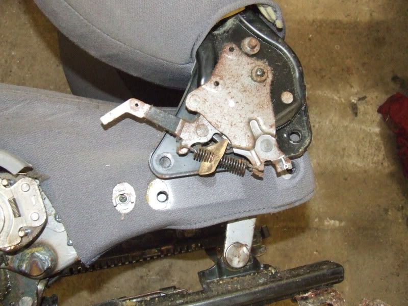

12- faire la même opération sur la banc STI que l'étape 8 et enlevez le dossier (image de l'étape 16)

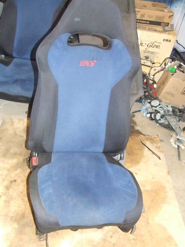

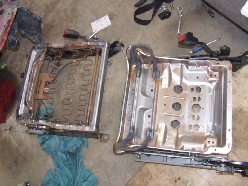

13- retirez tous les attaches pour le coussins inférieur et enlevez le coussins. remarquez ici. les bases sont TRES DIFFÉRENTES! de pourquoi on perd un peu de support latéral en faisant cette opération. La base de STI est celle avec ''l'assiette métalique''

j'ai pas penser de prendre de photo du produit final... :cry:
mais coté fesse... tu te retrouve avec un banc TS, bleu et noir.... :cry:

regarde les 2 base de banc, un coup les coussin enlever... (etape 13)
