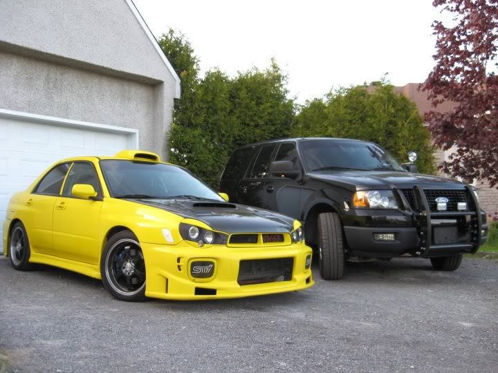

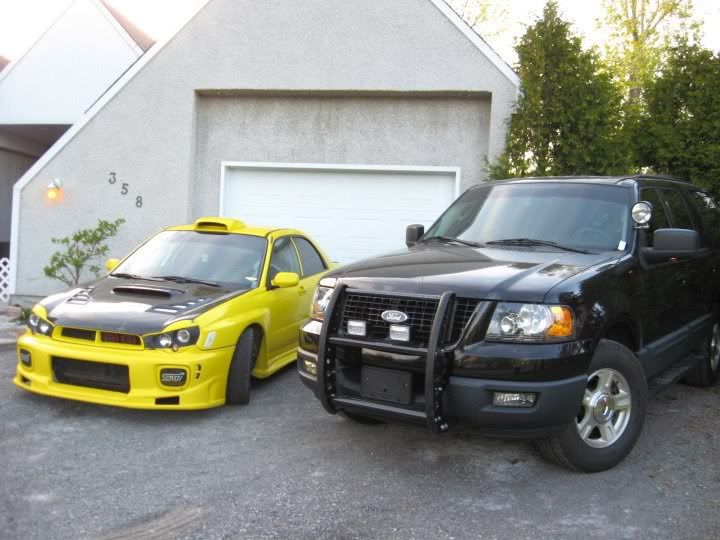

edit voici photos des 2 vehicules que j'ai importé ainsi que le vidéo de l'arrivé de mon subaru il y a 3 environ (oui oui je suis très content apres 2 mois d'attente c'est la réaction qu'on a :oops: :lol: )

Message par jf.d »
sa serait cool que tu nous montre des photos de ces beaux vehicules la! Toi tu les avais fait inspecté avant de les achetés?

et oui je vais mettre photos sous peu j'ai meme 2 vidéos lors de l'arrivé de mes 2 bolides ! :roll:
